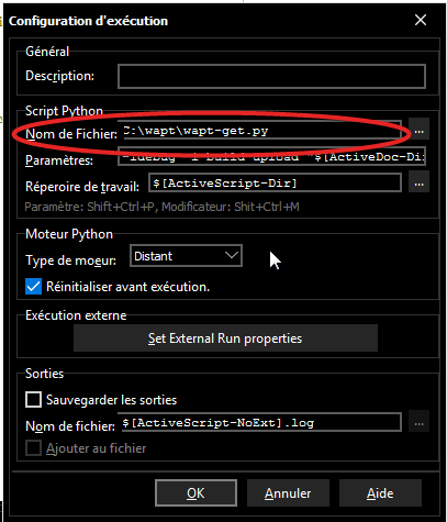

Dopo l'aggiornamento alla versione 1.5 sulla mia workstation su cui è installata la console, ho il seguente problema con pyscripter.
La configurazione di esecuzione, ad esempio, per la funzione "-i build upload" resta su c:\wapt\wapt-get.py
PB WAPT.png (17,19 KB) Visualizzato 5120 volte
Ho provato a cambiare il percorso C:\Programmi (x86)\wapt La prossima modifica del pacchetto ripristinerà il vecchio percorso
Qualcuno ha qualche idea?

10 aprile 2018 - 09:02
Sì, si tratta effettivamente di una regressione:
https://roundup.tranquil.it/wapt/issue945

admin-style ha scritto: ↑10 aprile 2018 - 8:10 Salve,
dopo l'aggiornamento alla versione 1.5 sulla mia workstation dove è installata la console, ho il seguente problema con PyScripter.
La configurazione di esecuzione, ad esempio, per la "-i build upload" , rimane in c:\wapt\wapt-get.py
PB WAPT.png.
Anche se cambio il percorso in C:\Program Files (x86)\wapt, il vecchio percorso ricompare dopo la successiva modifica del pacchetto.
Ho controllato tutte le impostazioni di PyScripter.
CIAO !
Ho avuto lo stesso problema, che ho risolto facilmente copiando e incollando il contenuto di C:\Programmi (x86)\wapt in c:\wapt
