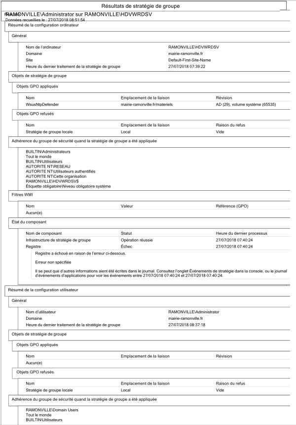

Il nostro server samba4 è attivo ormai da qualche mese.
Ho installato gli strumenti RSAT su un server Windows Server 2008 R2. Utilizzando questi strumenti, sono riuscito a creare le mie OU, utenti, gruppi e GPO. Non ho riscontrato alcun problema.
Tuttavia, negli ultimi due giorni (dopo un arresto e un riavvio corretti del server Samba), quando provo a modificare i miei GPO tramite l'Editor Gestione Criteri di Gruppo, ricevo un errore. Non riesco a visualizzare le Preferenze, né in Configurazione Computer né in Configurazione Utente.
Viene visualizzato questo messaggio di errore:
L'erreur (0x80070035) s'est produite lors de l'analyse du fichier. Le chemin réseau n'a pas été trouvé
Ho accesso alla directory sysvol; ci tengo a sottolineare che non ne ho MAI modificato i permessi e che la modifica e l'applicazione dei GPO funzionavano perfettamente in precedenza. Inoltre, non sono state apportate modifiche alle impostazioni di Samba.
Questo messaggio viene visualizzato per tutti gli oggetti Criteri di gruppo. Posso modificare le impostazioni dei Criteri a livello di computer o utente, ma non le Preferenze.

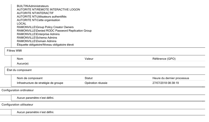

In allegato è presente un gpresult, che mostra anche che un GPO che funzionava correttamente non viene più applicato.
Sono bloccato e non so a chi rivolgermi per risolvere il mio problema.
