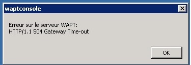

ho aggiornato il mio server (dalla versione 1.5 alla 1.6) ma quando provo ad avviarlo ricevo il seguente errore:
Errore sul server WAPT:
Timeout del gateway HTTP/1.1 5.4.
Inoltre, non ho accesso web al mio server. Ho accesso solo al repository.
Non so più cosa fare, potete aiutarmi?

Ho combinato un disastro e devo ricominciare da capo.
Il mio server 1.5 era installato su una macchina Windows 10 con due client Windows 10 (per ora).
Quando ho provato ad aggiornare il server alla versione 1.6 (scaricando il file .exe e facendo doppio clic su di esso), la finestra che mi chiedeva la password si è bloccata (durante il recupero dei dati). Quindi ho annullato perché era bloccato in un ciclo infinito da un'ora.
Quando ho avviato WAPT Console 1.6, ho ricevuto lo stesso messaggio di errore del primo messaggio.
In pratica, l'annullamento ha mandato in crash il mio server, solo che ho dovuto annullare perché l'installazione era fallita...

anch'io riscontro lo stesso problema su un server Windows Server 2012 R2.
Durante l'installazione per la migrazione dalla versione 1.5.1.23 alla versione 1.6.2, ricevo lo stesso messaggio di errore quando mi connetto al server:
Inoltre, ho notato che il servizio WAPTServer è stato sospeso e i log del servizio indicano che non riesce a trovare il file c:/wapt/waptserver/waptserver.py
Inoltre, ho notato che il servizio WAPTServer era sospeso e i log del servizio indicano che non riesce a trovare il file c:/wapt/waptserver/waptserver.py
Ho esattamente lo stesso problema su un Server 2008 R2:
d:\wapt\waptpython.exe: impossibile aprire il file 'd:\wapt\waptserver\waptserver.py': [Errno 2] Nessun file o directory del genere

ho lo stesso errore e sono sullo stesso server.

root2.0 ha scritto: ↑11 ott 2018 - 16:27 Ciao,
ho lo stesso errore e sullo stesso server tuo
Vale la pena provare:
Per fare un
net stop waptserver
net stop waptservice
net stop waptnginx
net stop wapttasks
sc delete waptnginx
sc delete waptpostgresql
sc delete wapttasks
sc delete waptserver
quindi riavviare l'installazione
c:/wapt/waptserver/waptserver.py non dovrebbe esistere; nelle versioni più recenti è stato rinominato server.py

Problema risolto per me (Windows Server 2012 R2).
Grazie.

Il mio problema persiste (stesso problema riscontrato con PPE).
Dopo aver eliminato il servizio Waptserver, l'installazione non riesce a ricrearlo.
Di conseguenza, il problema di post-configurazione del server è ancora presente.
Avete qualche suggerimento?

Christophe ha scritto: ↑12 ott 2018 - 10:47 Il problema non è stato risolto per me (stesso problema di PPE).
Dopo aver eliminato il servizio Waptserver, l'installazione non lo ricrea.
Pertanto, ho ancora il problema di post-configurazione del server.
Avete qualche idea?
Lo stesso vale per me: il servizio WAPTserver non viene ricreato dopo l'installazione.
