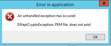

Abbiamo iniziato di recente a utilizzare WAPT e, in seguito alla distribuzione su alcune workstation, abbiamo riscontrato il seguente errore:
ERROR IN APPLICATION
An unhandeld exception has occured
EWaptCryptoException: PEM file does not exist
Abbiamo cercato la chiave pubblica nel file UUID.wapt corrispondente alla macchina in questione e questo file non compare da nessuna parte sul server.

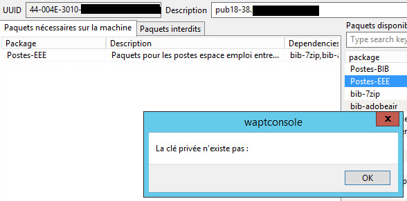

1) Non ho visto questo errore in un file di log. Questo errore si verifica quando sono nella console di amministrazione e provo ad aggiungere una dipendenza. Vedi allegati "errore 1" e "errore 2".

Per chiarire il mio problema, vorrei spiegare che dalla mia workstation utente riesco ad avviare la console WaptTray e quindi a scaricare i pacchetti per installarli sulla macchina. Tuttavia, quando provo a fare la stessa cosa tramite la console di gestione WAPT, ricevo i due errori mostrati negli allegati.
L'errore 1 si verifica quando clicco con il tasto destro sull'host => aggiungi una dipendenza (nel mio caso, un gruppo di pacchetti) => OK.
L'errore 2 si verifica quando modifico la macchina => seleziono i pacchetti => aggiungi le dipendenze al pacchetto => salva e applica.
Ritengo che, in base a questi due errori, ci sia un problema di scambio di chiavi tra l'host e il server, che impedisce l'autenticazione e quindi l'esecuzione delle operazioni dalla console di gestione WAPT.
