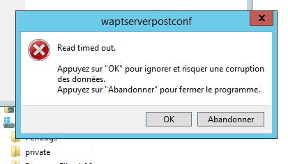

il sistema operativo del server WAPT è Windows Server 2012.
Ho effettuato l'aggiornamento dalla versione 1.5 alla versione 1.6
. Durante la configurazione post-installazione, riscontro un problema: `read-timed-out` dopo aver inserito la password di accesso al server (vedi immagine allegata). Non oso proseguire a causa di questo messaggio...
Cosa ho sbagliato?
Grazie in anticipo.

mi trovo esattamente nella stessa situazione di PPE.
eseguendo l'aggiornamento dalla versione 1.5.1.26 alla 1.6.2.7.
Il mio sistema operativo server è Windows 2012 R2.
Avete una soluzione?

Il problema sembra simile a quello discusso nel thread viewtopic.php?f=13&t=1481.
Il servizio WAPTserver risulta in pausa e non si riavvia.

Buongiorno
Ho lo stesso problema su una R2 del 2008
Ho anche disinstallato Wapt, ma non è cambiato nulla

Problema risolto seguendo il post di sfontenau su questo thread: viewtopic.php?f=13&t=1481
La soluzione:
Crea un
codice: Seleziona tutto
net stop waptserver
net stop waptservice
net stop waptnginx
sc delete waptserver
quindi riavvia l'installazione
GRAZIE.
Contrassegno questo problema come risolto.
