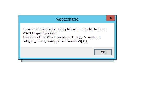

Ricevo un messaggio di errore durante la generazione dell'agente WAPT.
Mi chiede di autenticare la chiave con la sua password, ma ricevo il seguente messaggio:
Avete qualche idea?

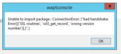

Inoltre, questo potrebbe essere correlato: se provo a scaricare un pacchetto tramite importazione da Internet, mi viene detto questo
Tuttavia riesce a vedere i pacchetti su Internet senza problemi.
Per tua informazione, nella configurazione WAPT locale, ho lo stesso problema indipendentemente dal fatto che sia selezionato o meno "Verifica il certificato https del server".

anche noi abbiamo avuto lo stesso problema nella creazione di un agente.
Ho disabilitato il proxy per accedere al server WAPT.
L'agente è stato creato direttamente.
Spero che questa sia una buona soluzione.

sì, la traccia è corretta. :) Ora funziona tutto, grazie ancora.
