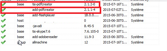

Il pacchetto "-pdfcreator", che si trovava nel gruppo "ALL-MACHINE" e quindi assegnato a tutti i computer, non è più necessario. L'ho rimosso dal mio gruppo "ALL-MACHINE". Il problema è che non è più presente nell'elenco dei pacchetti del gruppo "ALL-MACHINE", ma è ancora visualizzato nell'elenco dei software per ogni computer. Ecco uno screenshot
Quindi devo passare attraverso tutte le stazioni per fare clic con il tasto destro --> dimenticare il pacchetto.
Mi chiedo quindi perché, semplicemente rimuovendo il pacchetto dal gruppo ALL-MACHINE, non venga rimosso anche dall'elenco dei pacchetti da aggiornare sulla macchina, il pacchetto non venga più installato (sostituito da PDFCreator 2.1.2) e venga correttamente rimosso dal gruppo.

In realtà, c'è un problema.
Tutti i pacchetti provenienti dal tuo repository privato dovrebbero iniziare con "add-" (il tuo prefisso) e non con "tis-" o "-" (come Java).
Funziona comunque così, ma normalmente non è così (altrimenti diventa complicato).
Quindi, il tuo pdfcreator 2.1.2 avrebbe dovuto chiamarsi "add-pdfcreator" e non "tis-pdfcreator".
In questo modo avresti avuto un solo pacchetto add-pdfcreator nell'elenco dei software del computer.
Quindi, il tuo elenco ha bisogno di essere ripulito. In pratica, assicurati che nel "repository privato" ci siano solo pacchetti con "add-".
Dopodiché, crea un pacchetto di correzione che aggiunga in blocco i pacchetti mancanti.
