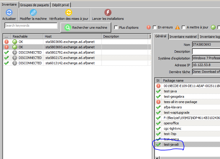

Ho capito il concetto, ma il mio problema è:
Esiste un comando server che consente di aggiungere un pacchetto a un utente per l'installazione?
Per esempio :
wapt-add-usrpackage sta5803693 test-java8
e quindi ottenerlo qui
Questa funzione verrebbe utilizzata su un pannello web con un sistema utente
Scusate se ho fatto così tante domande strane
- JEANTET Joey, studente di sviluppo
