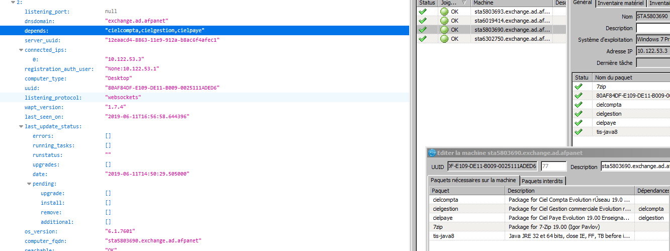

Ma ho riscontrato un problema.
Sul mio sito web (nella pagina pc.php) utilizzo l'API per visualizzare i pacchetti installati o non installati su una macchina (/api/v1/hosts)
Tuttavia, riscontro un problema: a volte l'API non si aggiorna, come in questo caso:
Quindi dopo 25 minuti l'API non è ancora cambiata e visualizza 3 pacchetti dipendenti mentre la macchina ne ha 5.
Ecco fatto.
Buona giornata
- JEANTET Joey, studente di sviluppo
sfontenau
Messaggi: 2376
11 giugno 2019 - 17:08
Quando si crea un pacchetto macchina, spetta a te popolare la tabella delle dipendenze
