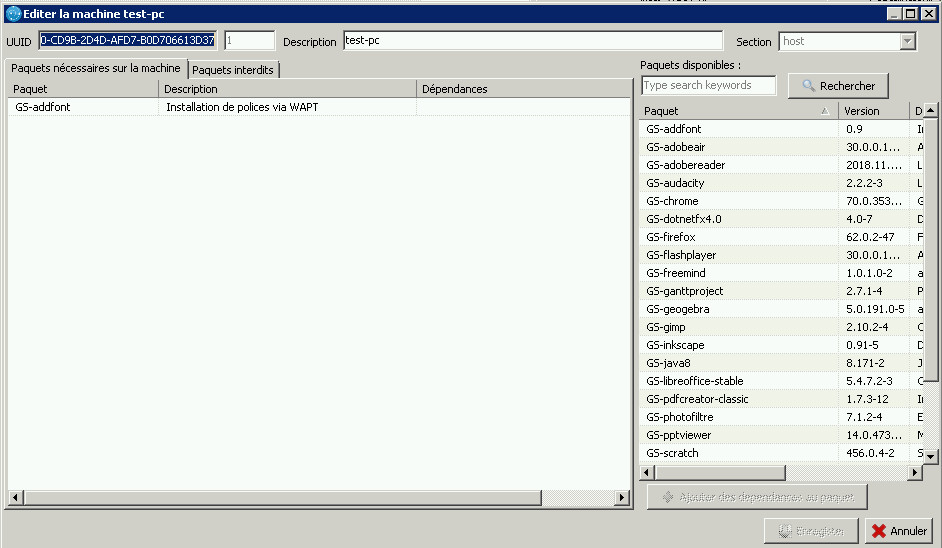

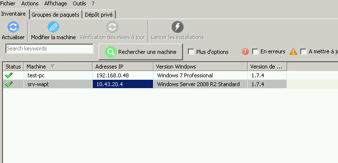

sto installando un nuovo server WAPT. Sono riuscito ad aggiungere un PC e questo appare correttamente nell'inventario.
Tuttavia, non riesco ad avviare l'installazione dalla console del server: i pulsanti sono disattivati. Inoltre,
nella configurazione di ciascun computer, il pulsante "Salva e applica configurazione" non compare.
Ho già provato a disinstallare completamente il server WAPT, ma il problema persiste.

- inventory_machines.jpg (36,69 KB) Visualizzato 5355 volte
- configuration_machine.jpg (93,53 KB) Visualizzato 5355 volte

Mi sto rispondendo da solo... problema risolto, a quanto pare.
Ho rinominato le directory C:\Users\Username\AppData\Local\Waptconsole e C:\Users\Username\AppData\Roaming\waptconsole.
Poi ho riavviato la console e le ho riassegnato il certificato.
- Esperto WAPT
- Messaggi: 2026
- Contatto:
Ciao Joel.montelimard,
Sinceramente,
Per tua informazione, se il pulsante di azione è disattivato, significa che la chiave di firma configurata nella console non corrisponde al certificato installato sul computer.joel.montelimard ha scritto: ↑24 giugno 2019 - 09:41 Rispondo a me stesso... problema risolto a quanto pare.
Ho rinominato le directory C:\Users\Utilisateur\AppData\Local\Waptconsole e C:\Users\Utilisateur\AppData\Roaming\waptconsole.
Sinceramente,
