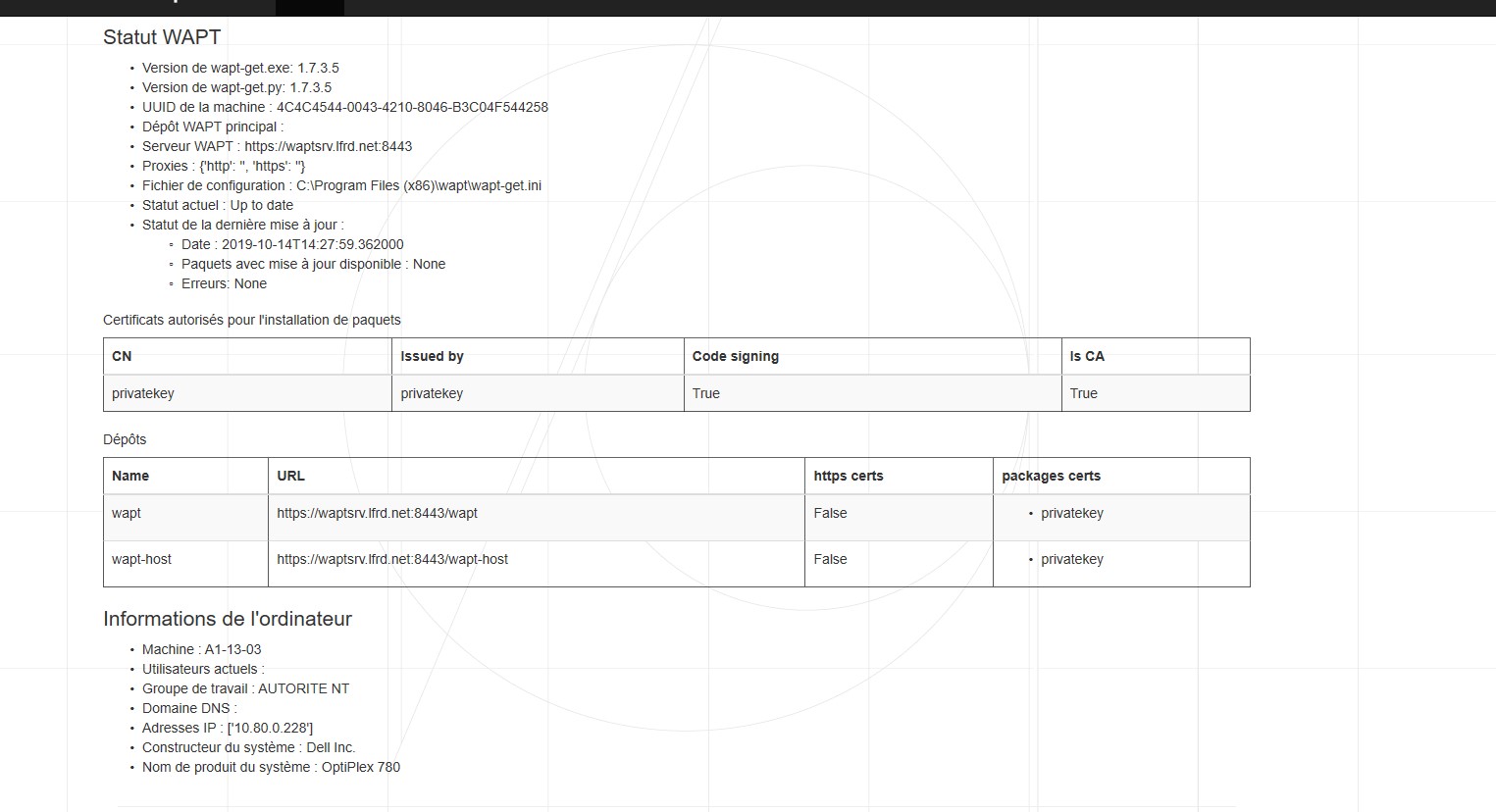

14 ottobre 2019 - 9:40
Sì, ecco lo stato del post:
Grazie ancora!
sfontenau
Messaggi: 2376
14 ottobre 2019 - 10:39
Mi riferisco a questo link:
https://waptsrv.lfrd.net:8443
PierreM
Messaggi: 13
Registrazione: 1 maggio 2019 - 03:39
14 ottobre 2019 - 11:01
In effetti, non hanno accesso.
Grazie per il suggerimento; potrebbe trattarsi di un problema DNS su quella sottorete?
sfontenau
Messaggi: 2376
14 ottobre 2019 - 11:36
Porta non aperta oppure problemi di DNS o di routing.
È necessario eseguire le solite procedure diagnostiche: ping, nslookup, telnet, ecc.
