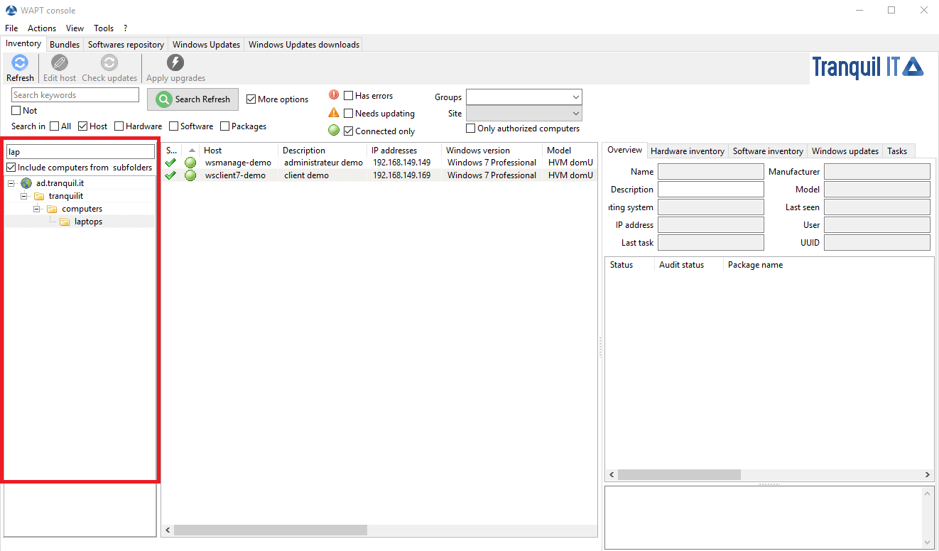

Ciao a tutti, di recente ho rivisto la documentazione di WAPT per approfondire la mia comprensione dell'argomento. Ho la sensazione di essermi perso qualcosa. Ho cercato a lungo nella mia console, ma non riesco a visualizzare la stessa cosa. Potreste darmi maggiori informazioni? Questa funzione è limitata alla versione Enterprise? E qual è la procedura quando il nostro controller di dominio è un Active Directory Samba?

la funzionalità che hai evidenziato è effettivamente inclusa nella versione Enterprise della console WAPT.
Per quanto riguarda il suo funzionamento, la visualizzazione gerarchica non è una visualizzazione di Active Directory (AD), bensì una rappresentazione di ciò che gli agenti sanno della propria posizione all'interno del loro AD.
Questa modalità operativa offre diversi vantaggi significativi:
1) Mantiene la funzionalità "incentrata sull'agente" di WAPT; l'agente recupera autonomamente le informazioni del proprio inventario (ovvero, ciò che sa di se stesso).
2) Questa funzionalità consente di visualizzare nella stessa console gli agenti WAPT in diversi AD (ad esempio, provider di servizi gestiti).
3) Questa funzionalità consente di visualizzare nella stessa console gli agenti WAPT non integrati in alcun AD (ad esempio, ambienti Windows Home).
4) Questa funzionalità consente di collegare pacchetti o gruppi di pacchetti (software o configurazioni) alle unità organizzative. Il vantaggio aggiuntivo è che la tua macchina può essere completamente configurata per la sua destinazione semplicemente creando l'account della macchina nell'OU corretta con un join offline e spedendola a destinazione affinché un tecnico possa connetterla alla rete. Verrà configurato in pochi minuti con il software appropriato, inclusi gli aggiornamenti di Windows, e apparirà nel tuo inventario come un elemento verde;
5) WAPT può rappresentare un miglioramento significativo rispetto alle GPO di configurazione perché riceverai un feedback OK/NOK nella console dell'applicazione per il pacchetto WAPT, cosa non possibile con una GPO standard.
