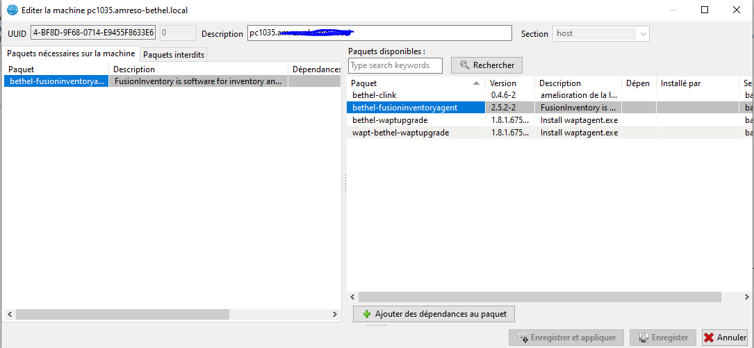

ho problemi a installare un pacchetto perché le opzioni "Salva e salva e applica" sono disattivate...
qualche suggerimento?
Grazie in anticipo,
buona giornata.

il certificato personale è stato inserito correttamente in Strumenti -> Preferenze -> Percorso certificato personale?
Cordiali saluti
sfontenau
Messaggi: 2376
25 febbraio 2020 - 17:30
se si utilizza la versione enterprise e un'Autorità di Certificazione (CA), è necessario includere tutte le stringhe nel certificato.
In caso contrario, sembrerà che la macchina non disponga del certificato.
