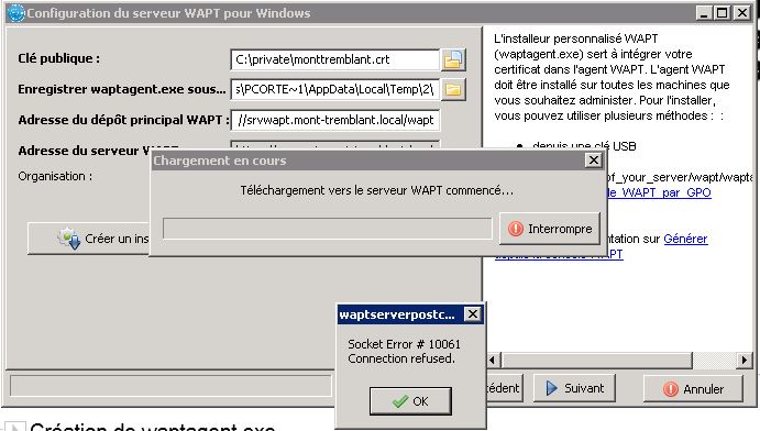

Errore socket #10061 Connessione rifiutata.

volevo solo sapere se qualcuno di voi ha già riscontrato questo problema?
Non so più dove cercare.
Grazie

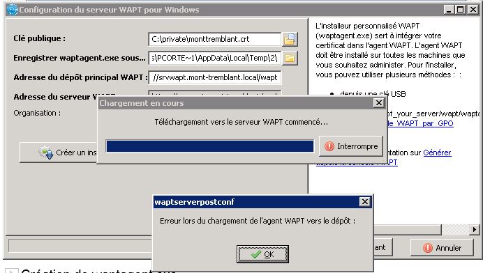

CIAO,
Quindi alla fine ho disinstallato completamente tutto, ho reinstallato utilizzando le impostazioni predefinite e quando ho cliccato su "crea programma di installazione", ecco il risultato nell'immagine.
Grazie per l'aiuto.

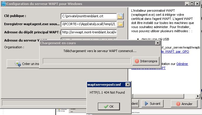

knpc
Messaggi: 63
Registrazione: 20 novembre 2015 - 16:40
16 dicembre 2015 - 16:06
Se lo configuro come mostrato di seguito, ricevo 2 messaggi di errore:
Grazie per l'aiuto.
