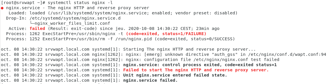

Ho problemi con nginx. Non si avvia. Visualizza "failed" con diversi errori.
Non riconosce "auth_gss". Finché non riesco ad avviare nginx, non potrò accedere alla pagina wapt per scaricare waptclient.exe. :gridare:

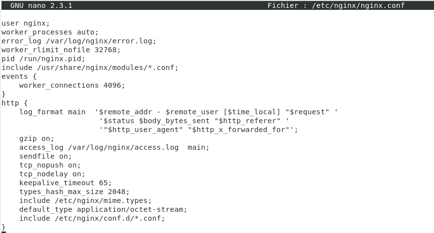

Ecco la configurazione di nginx (/etc/nginx/nginx.conf) ->
config nginx.conf.PNG (43,01 KB) Visualizzato 6131 volte
Qualcuno ha qualche idea, per favore? :gridare:
