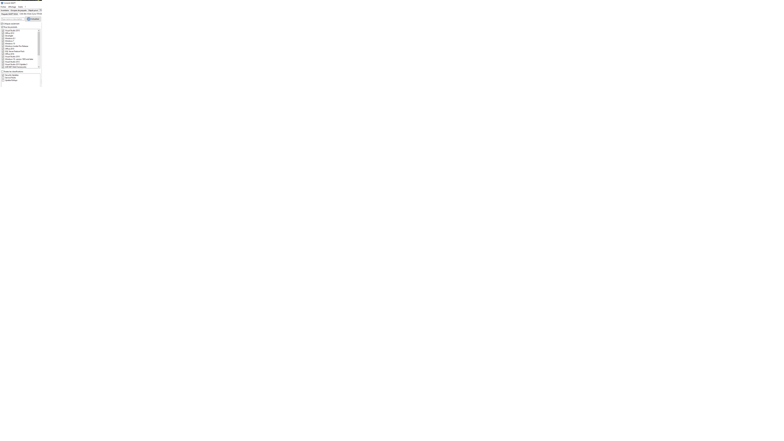

abbiamo la versione enterprise.
1) Sapendo che vogliamo installare solo aggiornamenti critici e di sicurezza sui PC client, abbiamo configurato i filtri "Solo critici", "Tutti i prodotti" e "Aggiornamenti di sicurezza" in WAPT, come mostrato di seguito. Questi sono gli unici filtri necessari e sufficienti per quello che vogliamo fare?
Lo chiedo perché le etichette in WAPT non sono le stesse di WSUS. Vedere lo screenshot allegato.
2) Le categorie "Driver" e "Set di driver" non esistono in WAPT. Perché?
3) Per generare un agente in WAPT, cosa fa esattamente la casella di controllo "Consenti tutti gli aggiornamenti per impostazione predefinita"?
Grazie a tutti,
m.
Grazie a tutti,
m.
