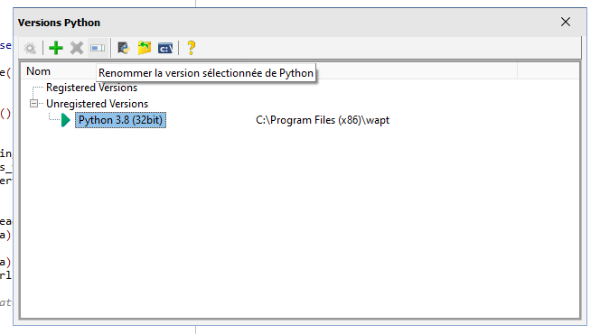

Se in precedenza avevi la versione 1.8, è possibile che il nome in PyScripter non sia stato aggiornato correttamente. Puoi verificare in PyScripter andando su "Esegui" -> "Versione Python" -> "Imposta versioni Python"; dovresti trovare il percorso alla cartella di installazione di WAPT.

Per Python è strano:
Ve lo lascio vedere voi stessi:
https://imgur.com/AskZTkg
Ne ho due versioni.

Per la versione Python, il problema è semplicemente la visualizzazione del nome in PyScripter. (È possibile rinominarlo manualmente in PyScripter e chiamarlo wapt.).
- Allegati
- renomer.PNG (12,92 KB) Visualizzato 12345 volte
Grazie a Pyscrypter, il mio problema è stato risolto.
