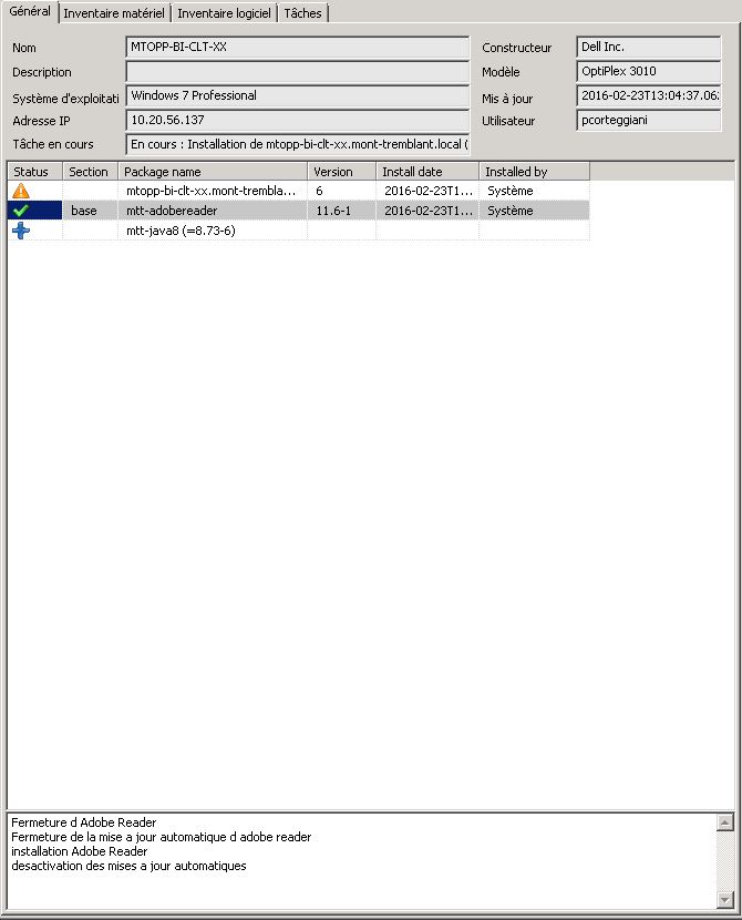

CIAO,
Ho aggiunto alcuni pacchetti software da installare su un computer e, quando provo a salvarli e installarli, compare il messaggio "Installazione completata". Sul lato destro della console, vedo il pacchetto Adobe Reader con un segno di spunta verde nella barra di stato e il pacchetto Java con un segno più blu nella barra di stato. (Cosa significa il segno più blu? Esiste un codice standard per questi pacchetti?)
La mia domanda è: come fa il computer client a sapere se l'installazione è stata completata? È necessario riavviare il computer affinché l'installazione abbia inizio? In breve, come funziona questo processo su un computer client?
GRAZIE

Ciao.
Il triangolo arancione indica che il pacchetto (già installato) ha una nuova versione disponibile sul server e deve essere aggiornato. Fai clic con il pulsante destro del mouse sul computer e avvia l'installazione del pacchetto per visualizzare il segno di spunta verde.
Il segno di spunta verde indica che il pacchetto è installato correttamente sul computer ed è aggiornato alla versione presente nel repository; tutto a posto.
Il segno più indica che il pacchetto deve essere aggiunto alla workstation. In genere, questo avviene durante l'aggiunta di software. Un
segno di spunta rosso con un punto esclamativo indica che l'installazione del pacchetto ha riscontrato un problema e pertanto il pacchetto è in errore.
Il controllo dei pacchetti disponibili e delle relative versioni viene eseguito di default ogni 2 ore.
Per modificare l'impostazione, puoi cambiare il valore di `waptupdate_task_period` a 120.
In alternativa, nella console, puoi fare clic con il pulsante destro del mouse sul computer e selezionare "Esegui aggiornamento pacchetti". Questo forzerà il client a verificare se è necessario installare nuovi pacchetti (triangolo blu) o aggiornare quelli esistenti (triangolo arancione).
Per avviare l'installazione, è possibile fare clic con il pulsante destro del mouse sul computer e selezionare "Esegui installazione pacchetto".
In alternativa, se durante l'installazione è stata lasciata selezionata l'opzione "Offri aggiornamenti dei pacchetti allo spegnimento del computer", Wapt installerà i pacchetti allo spegnimento.
L'ultimo metodo di installazione prevede l'utilizzo di WaptTray:
WaptTray è attivo se durante l'installazione del client è stata abilitata l'opzione "Avvia icona di notifica all'accesso" (disponibile anche in c:\wapt\wapttray.exe).
WaptTray è una piccola icona che si apre nella barra delle applicazioni. Questa icona lampeggia con un triangolo arancione quando sono disponibili aggiornamenti. Ciò consente all'utente di scegliere quando installare gli aggiornamenti. Quando sono pronti, è possibile fare clic con il pulsante destro del mouse sull'icona e selezionare "Avvia installazione pacchetto". Questa opzione funziona anche se l'utente non è un amministratore. È molto comoda quando gli utenti hanno poco tempo a disposizione.
Le altre opzioni per installare i pacchetti sono tramite riga di comando:
`wapt-get update`
`wapt-get upgrade`
Sono disponibili aggiornamenti anche tramite l'interfaccia web per l'utente:
http://127.0.0.1:8088/list.
Quindi fare clic su "Aggiorna il sistema".
Spero che questo risponda alla tua domanda,
Simon.
