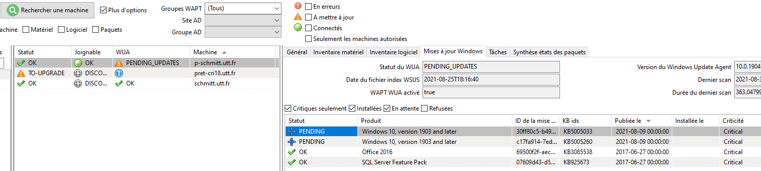

Salve
, ho notato che gli aggiornamenti KB vengono installati sulle workstation della nostra rete anche se non li abbiamo ancora autorizzati.
Se sotto il file wapt-get.ini
[global]
repo_url=https://carbone.utt.fr/wapt
send_usage_report=1
use_hostpackages=1
wapt_server=https://carbone.utt.fr
use_kerberos=0
check_certificates_validity=1
verify_cert=C:\Program Files (x86)\wapt\\ssl\server\carbone.utt.fr.crt
use_repo_rules=0
max_gpo_script_wait=180
pre_shutdown_timeout=180
hiberboot_enabled=0
waptaudit_task_period=120m
[wapt-templates]
verify_cert=1
[waptwua]
default_allow=False
install_at_shutdown=true
enabled = true
allowed_severities = Critical,Important
download_scheduling = 7 giorni

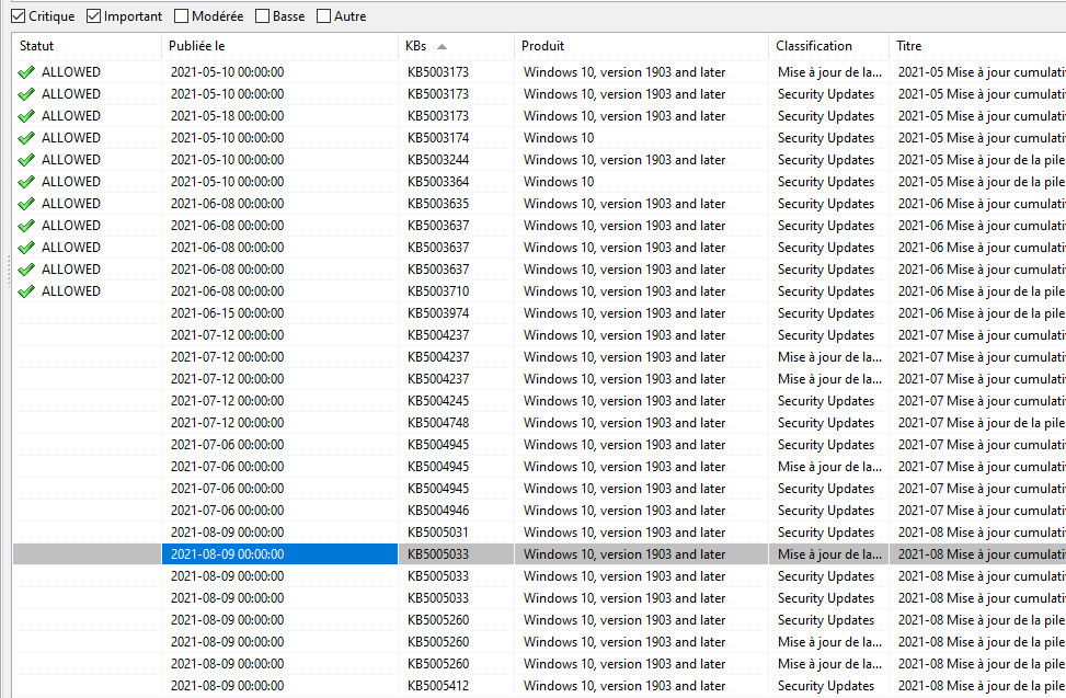

Desideriamo che gli aggiornamenti vengano convalidati prima dell'installazione sull'intera rete.
Devo rimuovere la riga
`allowed_severities = Critical,Important`
dalla mia configurazione?

Abbiamo aggiornato la configurazione di distribuzione, ma i nostri client continuano a installare aggiornamenti di Windows senza la nostra autorizzazione.
Stanno persino installando aggiornamenti che abbiamo rifiutato.
Gaetano
Messaggi: 169
Iscrizioni: 8 agosto 2019 - ore 10:16
Posizione: Tolosa
7 ottobre 2021 - 10:41
se il file wapt-get.ini è aggiornato e il servizio è stato riavviato, non dovrebbero esserci più problemi.
Quali aggiornamenti sono stati installati?
