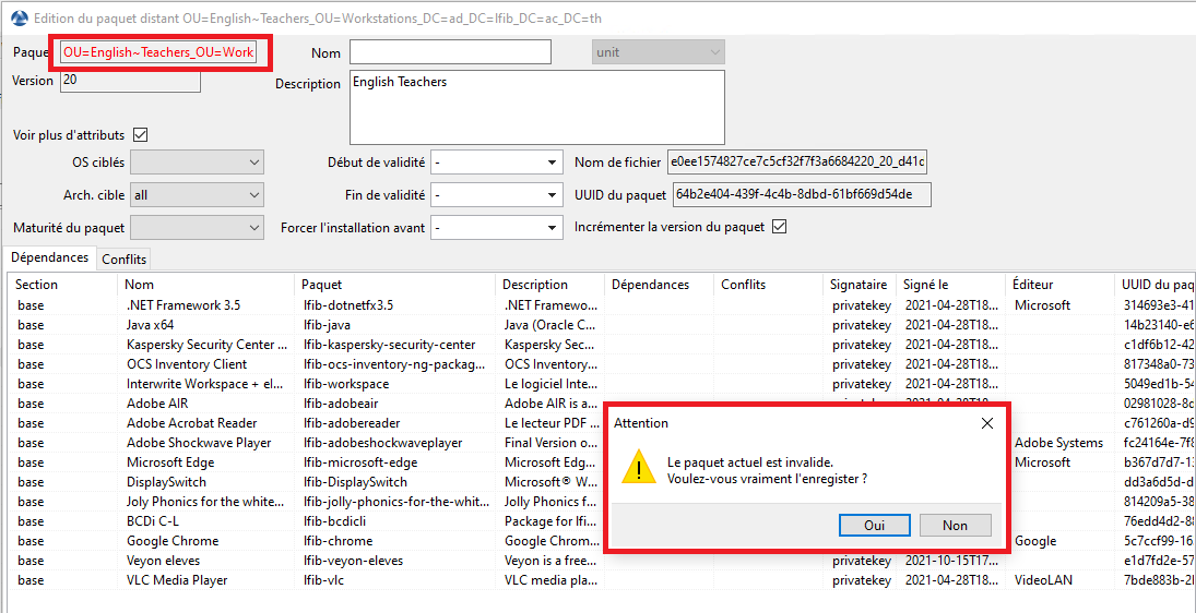

I miei pacchetti OU (unità) vengono visualizzati in rosso e ricevo questo messaggio quando provo ad aggiornarli.
In pratica, quando aggiorno i pacchetti, questi non vengono aggiornati sui pacchetti macchina; il collegamento unità/macchina non viene più stabilito.
Ho firmato nuovamente i pacchetti unitari ma non è cambiato nulla.
Sembra che queste siano tutte le OU che hanno uno spazio, e ne ho un gran numero.

c'è stata effettivamente una sanificazione dei nomi un po' troppo drastica. Gli spazi vengono rimossi per i pacchetti software, ma a quanto pare questo è stato applicato anche ai pacchetti OrgUnit, cosa che non sarebbe dovuta accadere. Grazie per aver segnalato questo bug.
Verificherò con gli sviluppatori per ottenere una patch rapida; non c'è molto da correggere, richiederà solo la reinstallazione della console, la logica lato agente non dovrebbe cambiare nulla.
Scusa per l'inconveniente, a presto, :-)
Denis.
PS: Personalmente, consiglio di non usare mai spazi, accenti o caratteri speciali nei nomi degli oggetti AD; in questo modo si evitano casi complicati durante la creazione di script per AD.
