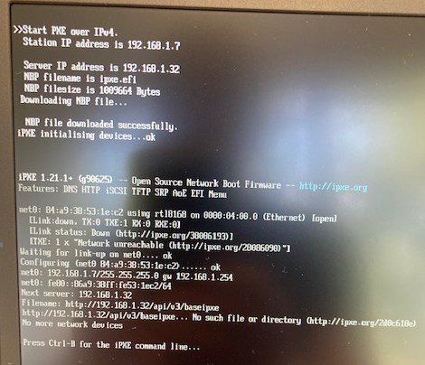

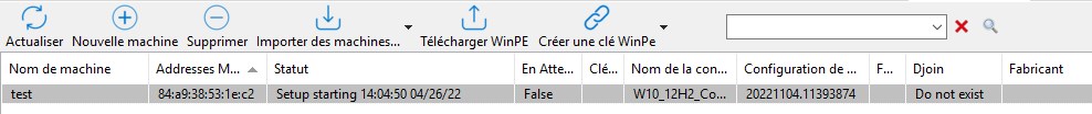

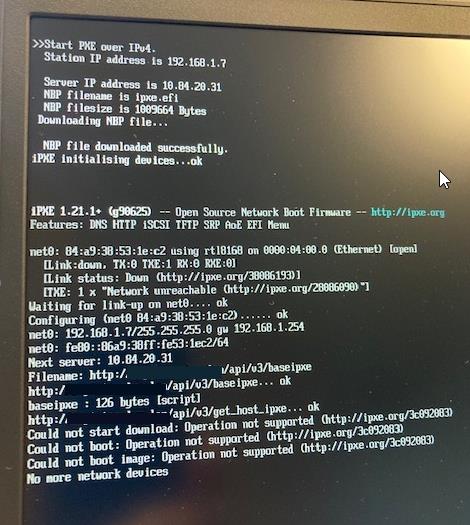

grazie per la risposta.
Ho appena effettuato una prova: la macchina si connette correttamente al server WAPT, il file ipxe.efi viene caricato correttamente, poi tenta di connettersi al repository secondario e non succede nulla. Tuttavia, il server risulta in attesa di distribuzione per questa macchina con il suo indirizzo MAC.
Ho allegato tutti gli screenshot.
Se elimino il server secondario, inizia il download di boot.wim, poi dell'ISO, ecc., ma impiega troppo tempo, da qui la necessità del repository secondario. Sembra però che il server Nginx non sia configurato correttamente sul server secondario.
Grazie in anticipo.
Cordiali saluti

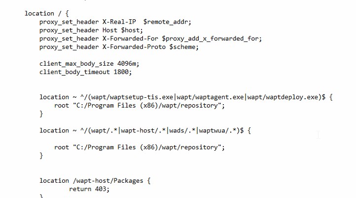

L'installazione di nginx nel repository secondario sembra funzionare correttamente, dato che wads è presente.
Tuttavia, cosa contiene il file wapt-get.ini nel repository secondario?
Contiene la chiave remote_repo_dirs nella sezione repo-sync?

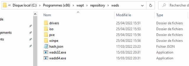

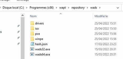

Inoltre, esiste la cartella C:\Program Files (x86)\wapt\repository\wads?

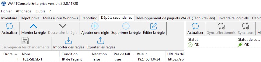

Le regole del repository secondario sono state configurate per wads? Il repository utilizza HTTP o HTTPS? Il repository supporta HTTP? (IPXE funziona con HTTPS, ma solo con bundle di certificati pubblici; in tal caso, HTTP è preferibile.)

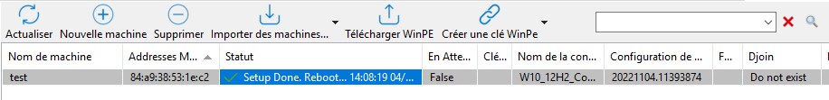

Ho allegato degli screenshot che spiegano meglio la situazione:
- wapt-get.ini (remote_repo_dirs è effettivamente presente con wads)
- Cartella Programmi (la directory wads è effettivamente al suo interno)
- Repository secondario correttamente sincronizzato
. Sì, funziona con HTTPS (vedi screenshot). Per passare a HTTP, ho commentato la riga:
listen 443 ssl;
Grazie in anticipo
. Cordiali saluti.
