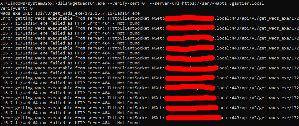

Sembra che l'errore sia dovuto all'indisponibilità del file eseguibile wads.exe.
Come posso risolvere questo problema?
Grazie in anticipo per l'aiuto.
Anthony
Anthony

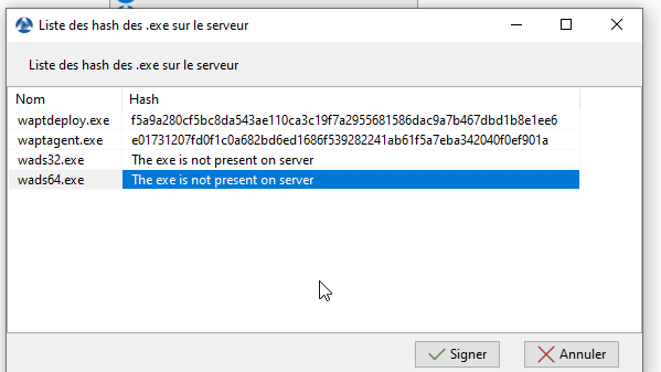

Consultando la documentazione, ho notato che l'eseguibile wads64 non è presente sul server.
Come posso reinstallarlo?
Grazie in anticipo.
Grazie in anticipo.
