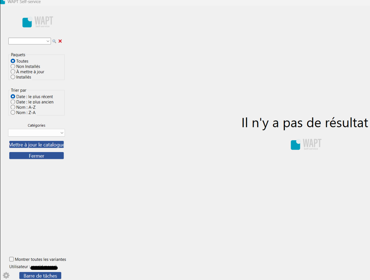

Abbiamo riscontrato il seguente problema con gli utenti di una VPN Forticlient.
L'accesso al sistema Self-Service quando si è connessi tramite VPN non produce alcun risultato, anche se la macchina è raggiungibile tramite la console.
Tuttavia, se il servizio self-service viene riconnesso, l'accesso viene ripristinato circa nella metà dei casi.
Ecco un elenco di tutte le azioni che abbiamo già intrapreso:
  • Controllo del traffico = Nessun traffico è bloccato, né verso il repository primario né verso quello secondario, sulle porte 80 e 443.
    L'agente è stato disinstallato e quindi reinstallato.
    I servizi WAPT sono stati arrestati e quindi riavviati.
Se avete idee per trovare una soluzione, saranno più che benvenute. :D

Prova a farlo in un normale prompt dei comandi:
E fai questo mentre la VPN è in esecuzione:
C:\Windows\System32>wapt-get shell
>>> from waptservice.service import get_allowed_domain_usergroups
>>> get_allowed_domain_usergroups('username',['nomedugroupe'])
['nomedugroupe']
['nomedugroupe']
['nomedugroupe']
Ripetere get_allowed_domain_usergroups più volte per vedere
Puoi anche provare:
>>> import pyldap
>>> print(pyldap.cldap_get_domain_info()['host_name'])
Per vedere se restituisce ancora il DC corretto

Mi scuso per il ritardo nella risposta. Mi affido a terze parti, ma la mia VPN funziona perfettamente. :)
Ecco il ritorno degli ordini:
>>> import pyldap
  File "<console>", line 1, in <module>
TypeError: 'NoneType' object is not subscriptable
FRRNS-SAD01.sii.fr
FRRNS-SAD02.sii.fr
FRRNS-SAD01.sii.fr
FRRNS-SAD02.sii.fr
Considerando la risposta dell'ordine, comprendo meglio l'aspetto casuale, ovvero che circa la metà delle volte il Selfservice risponde.
Pensi che sia un problema di flusso o qualcosa di completamente diverso?
Distinti saluti,
Pierre-Alexis DEQUIDT

Grazie per il feedback
Potresti provare ad aumentare il timeout?
import pyldap
print(pyldap.cldap_get_domain_info(timeout_ms=3000)['host_name'])

L'aumento del timeout determina un errore nella metà dei casi, corrispondente all'accessibilità dell'area self-service.
import pyldap
I registri WAPT sul computer client potrebbero fornirci maggiori informazioni?

Bisogna provare più volte per vedere:
import pyldap
pyldap.cldap_get_ldap_controller('sii.fr')

seguendo i comandi forniti, siamo riusciti a dedurre che l'errore derivava da richieste ricorrenti a due dei nostri vecchi controller di dominio.
Una volta dismesse le macchine virtuali, il servizio ha raggiunto nuovamente il 100% di disponibilità.
Grazie mille per il vostro aiuto.
