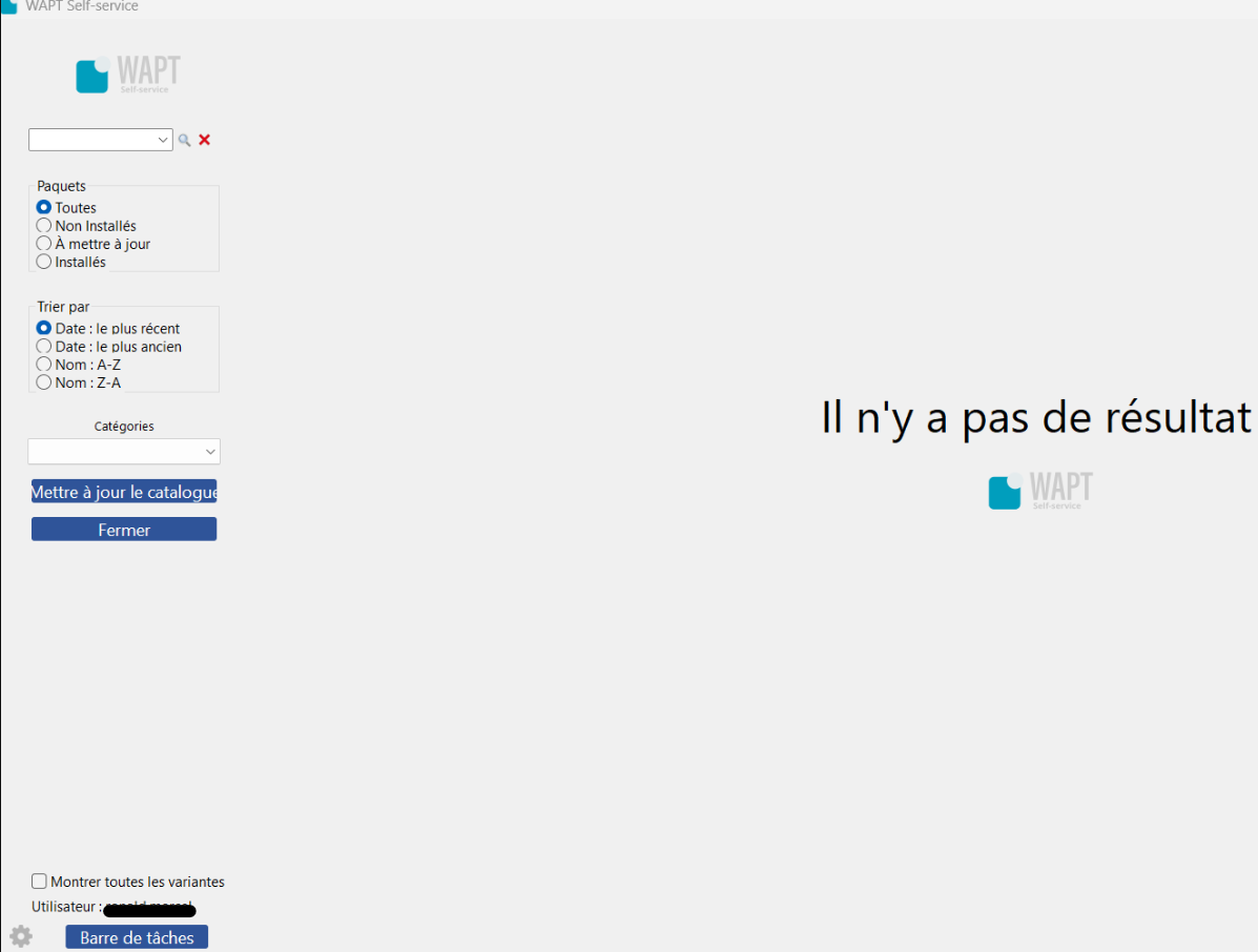

Abbiamo riscontrato il seguente problema con gli utenti di una VPN Forticlient.
L'accesso al sistema Self-Service quando si è connessi tramite VPN non produce alcun risultato, anche se la macchina è raggiungibile tramite la console.
Tuttavia, se il servizio self-service viene riconnesso, l'accesso viene ripristinato circa nella metà dei casi.
Ecco un elenco di tutte le azioni che abbiamo già intrapreso:
  • Controllo del traffico = Nessun traffico è bloccato, né verso il repository primario né verso quello secondario, sulle porte 80 e 443.
    L'agente è stato disinstallato e quindi reinstallato.
    I servizi WAPT sono stati arrestati e quindi riavviati.
Se avete idee per trovare una soluzione, saranno più che benvenute. :D
