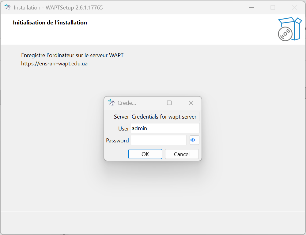

in seguito alla migrazione, il mio client WAPT non si installa più automaticamente perché richiede una password per registrare la macchina sul server. Questa password è per il nuovo server Linux. Abbiamo dovuto cambiarla perché Linux richiede una password di almeno 10 caratteri.
Ho ricompilato l'agente dalla console, ma questo non ha risolto il problema.
Come posso risolvere questo problema?
Grazie.
Grazie.

Tutto a posto, abbiamo risolto il problema.
La migrazione è andata a buon fine.
Grazie e buona giornata,
Christophe
Christophe

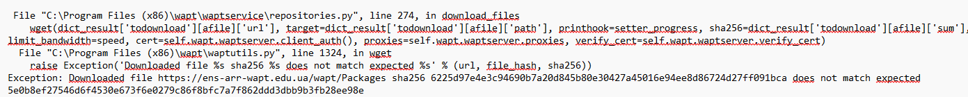

Tutto sommato, abbiamo un piccolo problema.
Dopo la migrazione, i nostri repository secondari su Windows 11 non si sincronizzano con il server Linux.
Avete qualche idea di quale potrebbe essere la causa?
Grazie.
Grazie.

Nessuno ha qualche idea?
È necessario disinstallare e poi reinstallare il pacchetto NGINX Remote Repository?
Oppure potrebbe trattarsi di un problema con il percorso del file dopo il passaggio da Windows a Linux? In tal caso, potresti dirmi come modificare il percorso e cosa inserire al suo posto?
Ecco il mio errore: GRAZIE.
