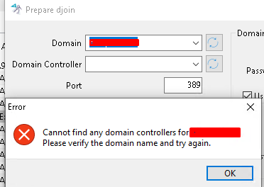

Vorrei chiedere se qualcun altro ha riscontrato il seguente problema. Credo che possa trattarsi di un potenziale bug attualmente presente nella console WAPT.
Il sintomo è il seguente:
Quando si prepara una macchina con djoin nella scheda Distribuzione del sistema operativo, viene visualizzato il messaggio di errore "Impossibile trovare alcun controller di dominio per<domain> "
Sospetto che ciò possa essere correlato all'ultimo aggiornamento di Samba.

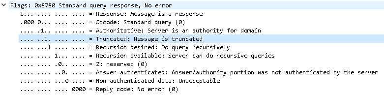

Secondo quanto riportato nel bug, il servizio DNS interno di Samba reindirizza qualsiasi pacchetto UDP di dimensioni superiori a 512 byte al protocollo TCP.
Prova:
Ogni volta che provo ad aggiornare e ottenere i controller di dominio, si verifica il seguente traffico in background.
La console WAPT tenta di richiedere _ldap._tcp.<domain> .
Risposta DNS interna di Samba con lo stesso payload che indica il flag TC, il quale dovrebbe attivare una richiesta TCP dal lato client, ma tale richiesta non viene mai effettuata.
Nel nostro caso, la risposta DNS a questo pacchetto è superiore a 512 byte.
Il comando nslookup _ldap._tcp.<domain> Sia da Windows che da riga di comando funziona perfettamente.

DJoin non riesce a trovare i controller di dominio

Ciao Adam,
sì, sembra proprio un bug nella gestione del DNS. In realtà, un mio collega, Andréas, ha collaborato con il team di Samba per risolvere un bug interno del DNS in cui il passaggio da UDP a TCP per pacchetti di grandi dimensioni non veniva gestito correttamente. All'epoca, Andréas ha contribuito con una patch per passare a TCP per pacchetti superiori a 1232.
Recentemente, qualcuno ha riscontrato un problema con il router che rifiutava pacchetti UDP superiori a 512, quindi il limite è stato ulteriormente ridotto nell'ultima versione di Samba.
Sembra proprio che ci sia un bug nel passaggio da UDP a TCP nel codice di elaborazione DNS della libreria mORMot2. C'è qualcuno qui che se ne sta occupando e ti ricontatterò presto.
Grazie per aver segnalato il problema.
Dennis
