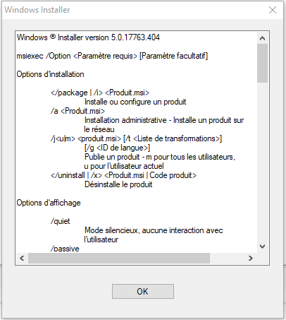

j'ai eu le soucis décrit sur ce sujet :
viewtopic.php?t=1891
J'ai donc tenté de contourner en utilisant ce code :
# -*- coding: utf-8 -*-
import subprocess
uninstallkey = []
    print('installing tls-agent-kav-10-installer')
    subprocess.call(["msiexec", "/i 'Kaspersky_Network_Agent.msi' /qn /l*vx c:\windows\temp\nag_inst.log SERVERADDRESS='\\kamoulox' DONT_USE_ANSWER_FILE=1 EULA=1 PRIVACYPOLICY=1"])
Qui tourne mais m'affiche ceci :
Avec de la recherche, j'ai lu que cela viendrai de la ligne msiexec et ses paramètres.
Cette ligne fonctionne bien lancée par powershell.
Auriez-vous une idée ?
Merci.

Re: Soucis création paquet MSI Kapersky
Publié : 08 août 2019 - 15:13
par jpele
Il n'est pas nécessaire d'utiliser subprocess. Je vous invite à tester l'installation avec la fonction "install_msi_if_needed".
Un CTRL + clique gauche vous permettra d'obtenir toutes les fonctions et paramètres.
Pour vos nouveaux paquets, je vous conseillerais d'utiliser l'outil "générer un modèle de paquet" disponible dans la console WAPT et documenter ici :
https://www.wapt.fr/fr/doc/wapt-create- ... index.html
Jimmy
Publié : 09 août 2019 - 09:13
par Gaetan
j'ai mal expliqué mon début.
J'ai déjà fait avec cette fonction, mais cela me donne le même résultat que le sujet indiqué dans mon premier message.
La solution n'est pas donnée entièrement et je ne sais pas comment refaire un installeur propre comme indiqué.
Merci.
Publié : 09 août 2019 - 13:51
Bonjour en suivant la doc de zabbix: https://www.zabbix.com/documentation/4. ... es/win_msi
Et en suivant la doc wapt :https://doc.ad.tranquil.it/wapt/fr/doc/ ... -arguments
Ça fonctionne
Publié : 09 août 2019 - 15:41
par Gaetan
Bonjour sfonteneau,
merci pour ton explication ça fonctionne bien mieux et j'ai compris mes erreurs.
voici le code, si ça peux aider d'autres personnes :
from setuphelpers import *
uninstallkey = []
properties = {
	'SERVERADDRESS':'10.31.8.47',
	'DONT_USE_ANSWER_FILE':1,
    	'EULA':1,
	'PRIVACYPOLICY':1,
    	'LAUNCHPROGRAM':1
    if os.path.isdir('C:\Program Files (x86)\Kaspersky Lab\NetworkAgent') == False:
        install_msi_if_needed('Kaspersky Network Agent.msi', properties = properties )
    else:
        print ('Kaspersky Agent already installed')
