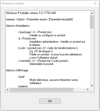

J'ai donc tenté de contourner en utilisant ce code :
# -*- coding: utf-8 -*-
import subprocess
uninstallkey = []
    print('installing tls-agent-kav-10-installer')
    subprocess.call(["msiexec", "/i 'Kaspersky_Network_Agent.msi' /qn /l*vx c:\windows\temp\nag_inst.log SERVERADDRESS='\\kamoulox' DONT_USE_ANSWER_FILE=1 EULA=1 PRIVACYPOLICY=1"])
Qui tourne mais m'affiche ceci :
Avec de la recherche, j'ai lu que cela viendrai de la ligne msiexec et ses paramètres.
Cette ligne fonctionne bien lancée par powershell.
Auriez-vous une idée ?

j'ai mal expliqué mon début.
J'ai déjà fait avec cette fonction, mais cela me donne le même résultat que le sujet indiqué dans mon premier message.
La solution n'est pas donnée entièrement et je ne sais pas comment refaire un installeur propre comme indiqué.
Merci.
