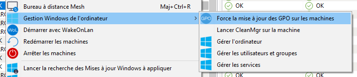

Tu parles de quelle console ? Console WAPT ? Si oui, de quelle manière ? (Je n'ai pas vu cette possibilité sur la console)On peu forcer l'actualisation en utilisant forcer les gpo depuis la console

Oui depuis la console wapt l'actualisation des gpo force aussi l'actualisation des groupes
- Capture.PNG (20.1 Kio) Consulté 9792 fois
