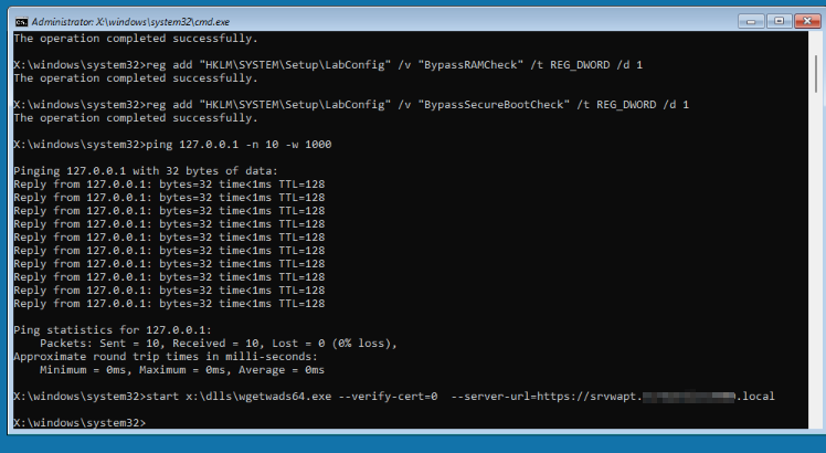

- Sur le PC, j'appuie sur "2" pour lancer et je me retrouve avec ça :

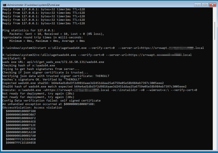

Si je relance manuellement le wgetwads64, j'obtiens ça (et ça boucle indéfiniment) :

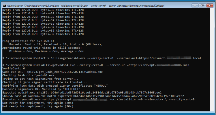

Si je relance manuellement le wgetwads64 MAIS SANS le double espace avant --server-url, j'obtiens ça :

Étrange config data indique "config data vérification failed"
ce qui indique que la conf (le xml) est mal signée ou pas signée par une clé reconnue
vous avez plusieurs clé ?
sinon éditer la la conf xml (ajouter juste un espace par exemple) ça va la re-signer
