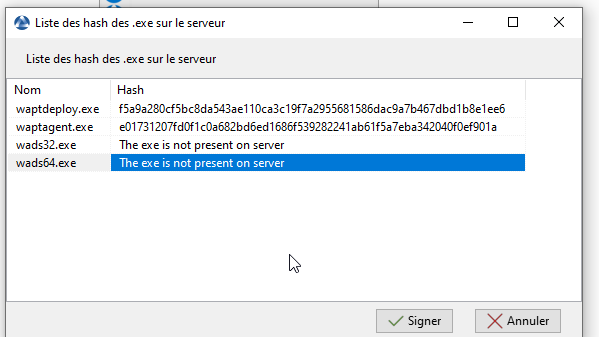

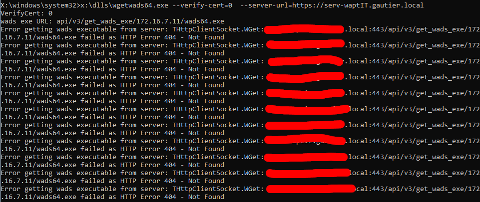

Il semblerait que l'erreur est dû au fait que l'executable wads.exe n'est pas disponible..
Comment puis-je résoudre ce problème ?

En regardant votre documentation, je m'apperçois que l'exe wads64 n'est pas présent sur le serveur.
Comment faire pour le réintégré svp ?

Après analyse, je me suis rendu compte que j'avais supprimé l'intégralité du fichier wads (rm /var/www/wads/*) au lieu de supprimer les iso stockés dans wads (rm /var/www/wads/iso/*).
Après avoir restauré via veeams ma VM, le fichier wads64.exe est bien revenu.
Cependant, sans restauration, quelle peut être la procédure pour réinstaller les fichiers supprimés par erreur ?
Doit-on refaire une mise à jour de la version suivi du post.conf ou il y a-t-il une autre solution?

- Messages : 2030
Bonjour admgautier,
oui, la mise à jour (ou bien la ré-installation forcé de la même version des paquets) aurait fait le job. Je passe le topic en résolu.
