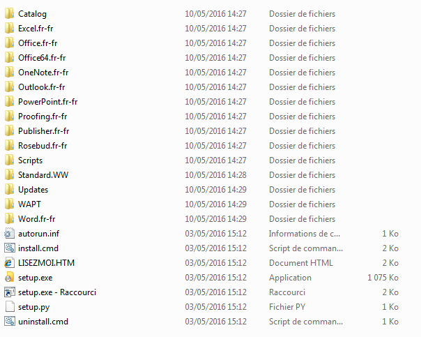

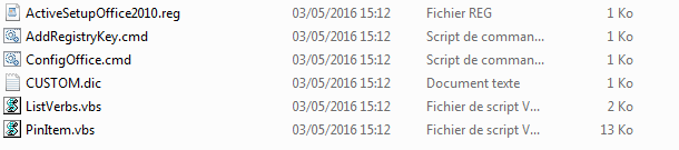

Voici un screen du dossier Office dont je dispose ainsi que le dossier script :
Merci d'avance :)
Sans titre 5.png (8.62 Kio) Consulté 7552 fois
Sans titre 2.png (31.98 Kio) Consulté 7552 fois
13 mai 2016 - 16:20
Le fichier msp sert a rendre l'installation silencieux et permet aussi de personnaliser l'installation.
Si ton setup.exe est déjà silencieux tu n'a rien a faire.
