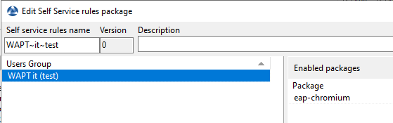

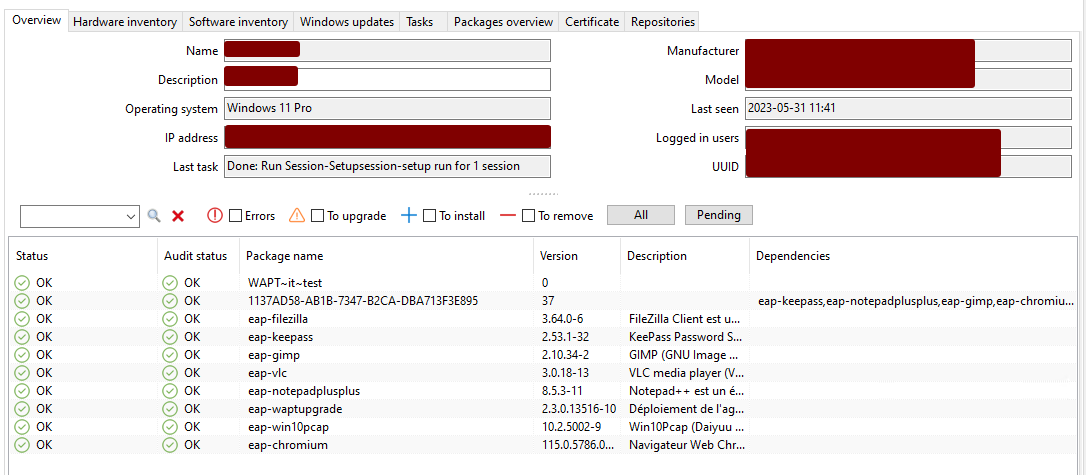

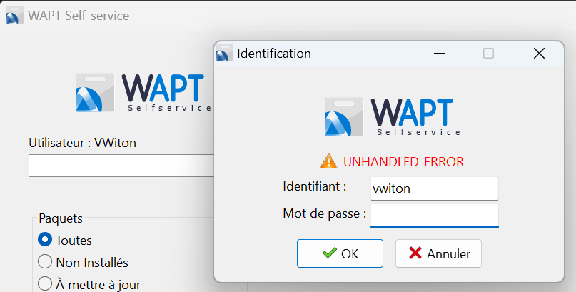

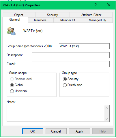

Je suis collègue d'anmartin, nous avons refait des tests ce matin et effectivement le souci ne vient pas des espaces ou des underscores.
En revanche nous avons des groupes qui contiennent des parenthèses, ce sont ces derniers qui nous posent problème (voir pj).
Reproduisez-vous le souci de votre côté ?
Valentin
Valentin

- Messages : 2380
Je n'avais jamais essayer avec des parenthèse
dans votre conf wapt-get.ini vous êtes dans le mode waptserver-ldap ?
- Messages : 2380
Problème identifier en interne avec le mode waptserver-ldap.
Corriger dans les prochaine version, merci pour la remonté de bug !
- Messages : 2030
C'est résolu dans la dernière release, je passe le topic en [RESOLU].
