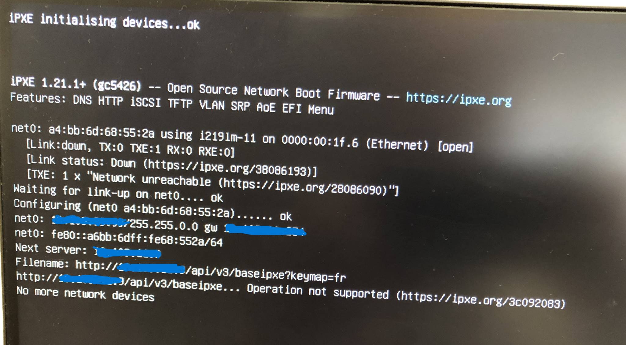

Nous utilisons actuellement une version entreprise de WAPT qui est installé sur une machine Windows.
Afin de résoudre des problèmes d'installation de logiciels lourd (> 15 Go de fichiers d'installation)j 'ai entrepris de reinstaller le serveur sous linux.
J'ai donc installé sur une debian 11.7.0 x64, la dernière version 2.4.0.14031 avec notre licence enterprise.
La machine console et une VM Windows 10
J'ai suivi normalement scrupuleusement la procédure d'installation de votre site web, concernant le serveur wapt, la fonction tftp, l'installation et paramétrage de la console.
Je voudrais faire en plus du déploiement d'OS Windows, j'ai donc aussi paramétré le wads (comme indique sur le site).
Le serveur tftp fonctionne, car depuis mon poste je parviens à télécharger le fichier ipxe.efi.
Il n'y a aucun pare-feu entre le serveur wapt, la console, et le poste de test ou je veux déployer mon OS (pour l'instant)
Les paramètres dhcp sont conformes à la documentation d'installation.
Les entrées DNS sont justes elles aussi.
Quand je démarre la machine de test, celle-ci récupère bien les informations nécessaire, notamment son ip mais s'arrête en me donnant le message que l'opération n'est pas supportée (voir image jointe).
Les adresses ip sont jsutes.
je ne vois pas ce que j'ai pu oublier dans les paramétrages.
Auriez-vous une idée du problème.

si vous visiter l'url :
ça marche ? Pas de redirection vers https (viewtopic.php?t=3038) ?
Code : Tout sélectionner
http://srvwapt.mydomain.lan/api/v3/baseipxe?keymap=fr-

J'avais vu le topic concernant le https, j'ai modifié les paramètres dans les fichier pour enlever le https, mais cela ne fonctionne toujours pas.
Il doit rester un https dans un fichier, mais je ne sais pas où.
Dois je relancer le script de config sans mettre le paramètre force-https ?

- Messages : 2380
Oui effectivement juste a relancer ceci et ne pas skip la reconfiguration nginx
/opt/wapt/waptserver/scripts/postconf.sh
- Messages : 2380
Je viens d'avoir un client au téléphone en fait ça doit juste être que le wads n'est pas actif
Si vous être sous linux dans le post conf vous devez dire oui a la question "activer de déploiement d'os"
Sous windows il y a une case a coché

Suite à rééxecution du script, tout fonctionne correctement.
Le déploiement d'OS fonctionne.
