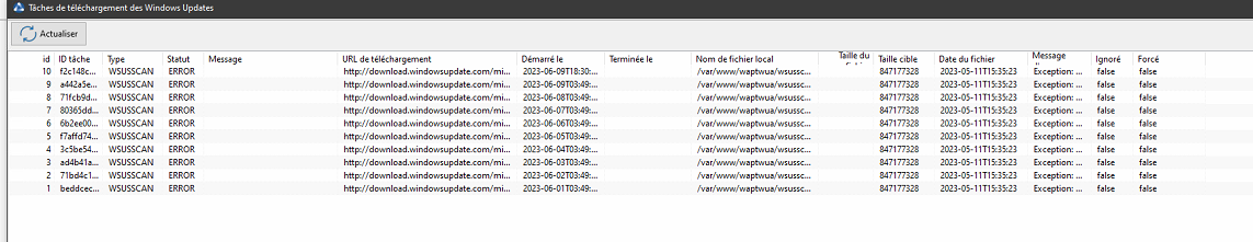

merci pour votre retour.
Visiblement ça ne fonctionne pas, voir pj.
Merci piur votre aide

- Messages : 2380
Dans la colonne message vous pouvez lire le message d'erreur.
Bien souvent c'est lorsque que vous avez un proxy et qu'il n'a pas été déclarer dans configuration de wapt.

Monsieur,
voici le message d'erreur :
Exception: wget : not enough free space on target drive to get http://download.windowsupdate.com/micro ... usscn2.cab MB. Total size: 807 MB. Free space: 520 MB
Merci !
Merci !
- Messages : 2380
Super, il suffit d'augmenter l'espace disque de votre serveur et c'est bonelchapulin a écrit : ↑12 juin 2023 - 22:08 Exception: wget : not enough free space on target drive to get http://download.windowsupdate.com/micro ... usscn2.cab MB. Total size: 807 MB. Free space: 520 MB

J'ai 78 % d'espace de disque libre sur mon Debian ....
- Messages : 2380
Code : Tout sélectionner
df -Ph /var/www/waptwua/
elchapulin
- Messages : 12
- Inscription : 09 juin 2023 - 14:47
/dev/mapper/collectifalliance--wapt--vg-var 1.6G 1.1G 481M 69% /var
- Messages : 2030
Bonjour Anthony,
la dernière colonne correspond à l'espace utilisé, pas l'espace dispo
Et 31% de 1,6Go, c'est pas assez pour un wsuscn2.cab...
