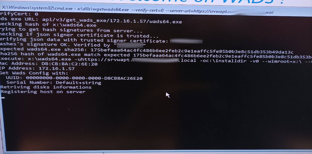

Voila le résultat : Je ne vois rien de suspect...

bkolovljanovic
Messages : 25
Inscription : 20 avr. 2022 - 14:26
08 sept. 2023 - 15:59
Bonjour Thomas,
Y a-t-il moyen de regarder les logs côté serveur ?
Techniquement, une fois arrivé à afficher comme là Registering host on server sans message d'erreur après. C'est que la requête à bien été transmise au serveur wapt (api/v3/wads_register_host)
