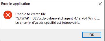

Suite à la migration du serveur WAPT de 2.2 vers 2.4.0.14143 sur Windows, je ne peux plus éditer des paquets dans la console "Développement de paquets WAPT (Tech Preview)".
A chaque fois que je veux éditer un paquet, j'ai le message en pièce jointe.

Je vais préciser un peu plus le problème.
Lorsque je créé un paquet via Développement de paquets WAPT puis que je l'édite, j'ai le message d'erreur lorsque je veux l'enregistrer localement ou lorsque je veux upload le build.

Passez-vous par l'onglet développement de paquet pour l'éditer ensuite du coup ?
- Messages : 2380
le dossier du paquet est t'il déjà présent localement ?
Le G est t'il un lecteur réseau ? (attention dans ce cas lorsque on édite un paquet on fait une élévation de privilège, si vous mettez un compte qui n'a pas G alors ça plantera)
Il est fortement conseillé d'avoir un PC d'administration de WAPT et de création de paquets qui ne soit pas le serveur WAPT, voir la documentation officielle WAPT.Je crée les paquets directement sur le serveur WAPT et ils se trouvent le lecteur G en local. Mon compte est admin local du serveur.
Si vous développez vos paquets sur le serveur, alors le serveur a votre clé d'administrateur WAPT et le serveur devient un bien ultra sensible.
C'est juste un bon conseil, pas une obligation.
