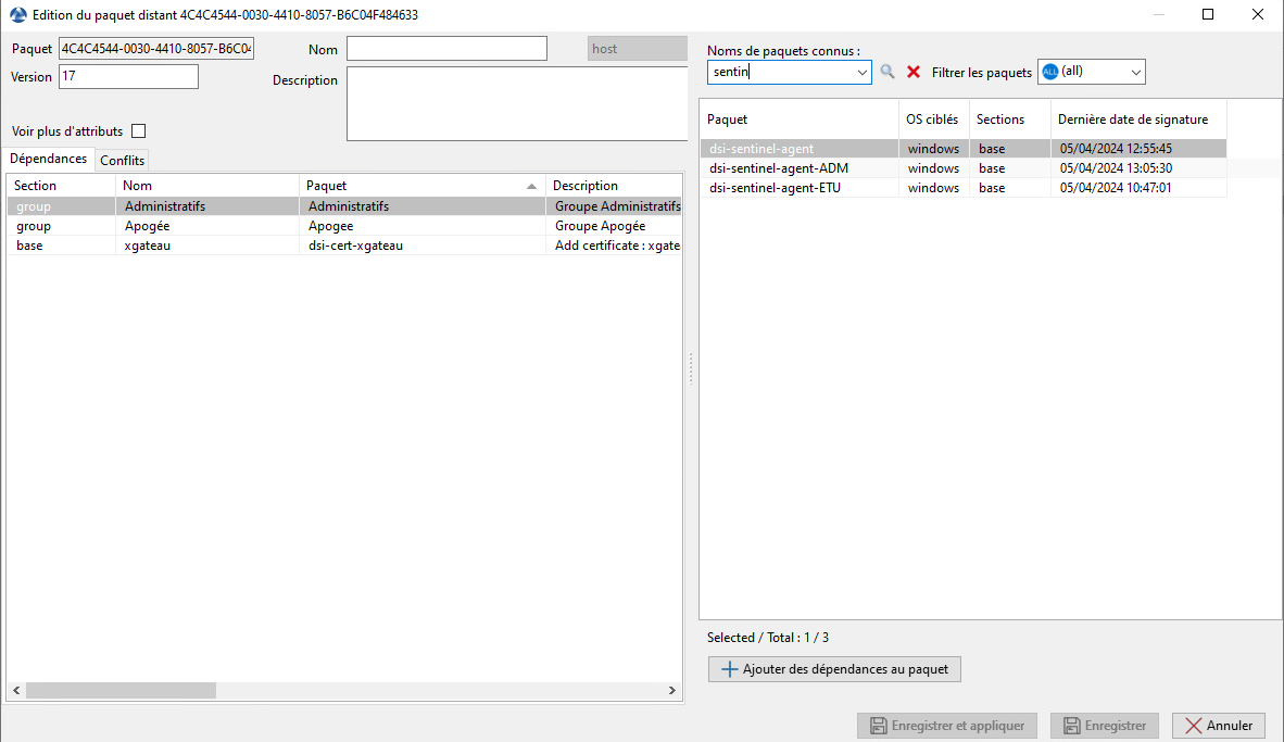

Je suis sous WAPT 2.5.4.15342 sous Windows serveur 2016.
J'ai un problème d'affichage dans la sélection des paquets à appliquer sur un PC.

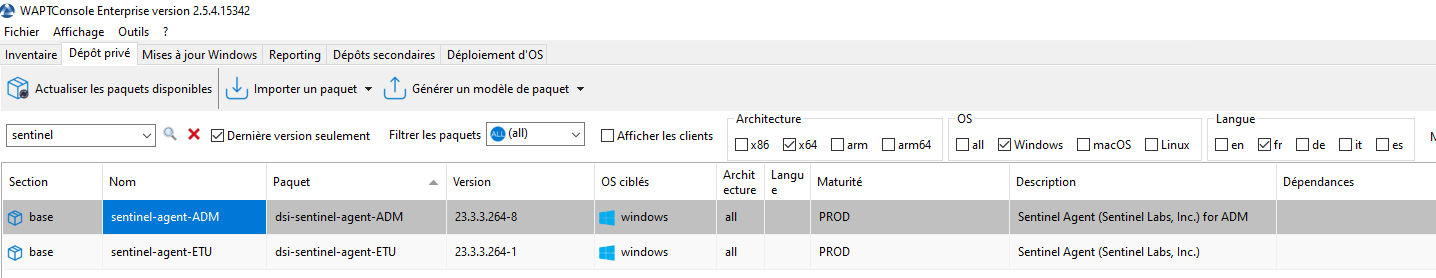

En effet, j'ai renommé un paquet "sentinel-agent" en sentinel-agent-ADM" dans mon dépôt. Cette opération a dupliqué le paquet (1 avec ADM et 1 sans).
j'ai donc supprimé le paquet sans le "ADM", mais depuis, lorsque je veux appliquer ce paquet sur un PC, l'ancien "sentinel-agent" apparait toujours en plus des autres (voir copie écran).
Le problème persiste même si je refais un paquet avec le même nom (sentinel-agent) puis je le supprime.
Comment faire pour le supprimer du coté de l'affichage de l'attribution des paquet sur un PC ?

- Capture PC.png (44.79 Kio) Consulté 11500 fois
- Capture dépot.png (31.67 Kio) Consulté 11500 fois

Bonjour Christophe,
Il apparait dans la liste tant qu'il existe sur l'inventaire d'au moins un poste.
En fait le paquet apparait encore pour permettre de le mettre en conflit si besoin.
Une fois que votre parc aura complètement basculé sur vos deux paquets -ADM -EDU et que l'ancien paquet n'existera dans plus aucun inventaire, il disparaitra tout seul.

Bonjour Denis,
Malheureusement, ce n'est pas ça car le paquet était simplement installé sur 1 PC en test.
J'ai même désinstallé WAPT de ce PC et supprimé le PC et la configuration de la console WAPT et mon paquet "fantôme" est toujours là !
Avez-vous une autre idée ?
- Messages : 2031
Bonjour Christophe,
je viens d'en parler avec un collègue, le comportement que j'avais décris était le bon, mais il y avait un bug qui faisait que la référence à l'ancien paquet pouvait quand même rester dans la base. C'est corrigé dans la dernière version.
