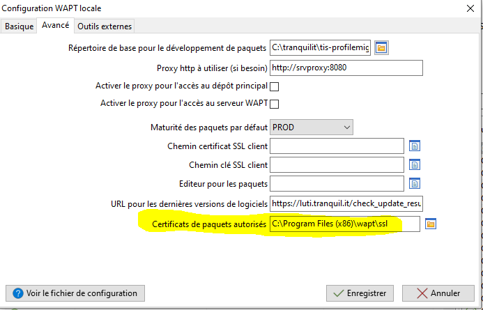

je suis sur la version 2.5.5.15.691, et dans le dépot privé je ne vois pas tous les paquets.
Nous sommes sur une authent AD pour les admins et lorsqu'il y a un nouveau paquet de crée par l'un ou par l'autre, nous ne voyons pas ceux de l'autre.
Je n'ai qu'une vue sur un seul signataire.

Vous pouvez vérifier que dans la configuration de la console vous avez bien tous les certificat dans "certificat autorisés" ?
