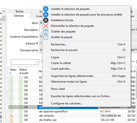

Dans l'onglet de l'ordinateur cible, il suffit de faire un clic droit sur le paquet et choisir "oublier des paquets".
Explication : Si le paquet est retiré des dépendances mais qu'il y a eu une tentative d'installation échouée, il apparaît en 2 lignes dans l'onglet du PC : le "à installer" et le "ERROR". S'il y a un "Error", Wapt continuera d'essayer de l'installer.

Dans votre console de WAPT, vous sélectionnez votre PC (avec un seul clic) puis dans la partie droite, vous faite un clic droit sur le logiciel à oublier (attention, on ne peut oublier un logiciel que sur un PC allumé).
- Menu oublier.png (55.15 Kio) Consulté 5261 fois
