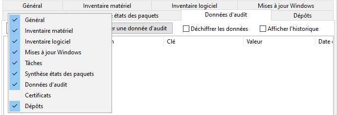

la clé doit se trouver dans l'onglet "Données d'audit" de la machine

jlepiquet
Messages : 69
Inscription : 03 sept. 2024 - 16:09
22 nov. 2024 - 10:14
Vous devez peut-être l'activé en faisant un clic droit.

je me sens bete mais quand je fait clic droit j'ai pas de menu qui s'affiche pour choisir les onglets
je suis en 2.3 c'est peut etre une option de la 2.6 ?
vous etes en quelle version ?
Messages : 2376
22 nov. 2024 - 13:06
jptw a écrit : ↑22 nov. 2024 - 11:21 je suis en 2.3 c'est peut etre une option de la 2.6 ?
Je confirme, il faudrait au minimum être en 2.5
