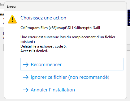

je me suis rué sur la nouvelle version pour l'installer mais j'ai une erreur étrange lors de l'installation de la console :
Screenshot 2025-04-09 143844.png (13.5 Kio) Consulté 6853 fois

cela signifie qu'un composant a lock le fichier libcrypto (une autre application) par exemple ou alors un wapttray qui serais rester démarrer par exemple.

Oui mais il n'y avait rien qui tournait.
Bref j'ai redémarré le pc (j'avais les mises a jour windows en attente).
Ca fonctionne maintenant Je vais pouvoir tester cette nouvelle version !
