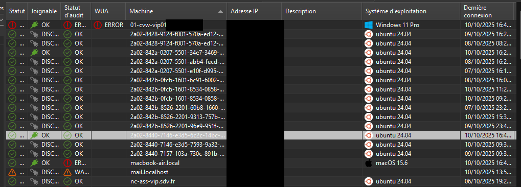

Nous rencontrons actuellement un problème avec certains postes sous Ubuntu 24.04 qui apparaissent en doublon dans la console WAPT.
Notre configuration WAPT utilise le FQDN comme UUID machine (use_fqdn_as_uuid=1).
Cependant, nous constatons que certains postes remontent d’abord avec le bon UUID (correspondant au nom de machine), puis apparaissent de nouveau avec un UUID ou un nom différent.
Sans titre.png (119.6 Kio) Consulté 25809 fois
Il semble que ce comportement varie en fonction du réseau utilisé — par exemple, lorsque les machines sont connectées via VPN ou sur un autre réseau.
Auriez-vous une piste ou une recommandation pour éviter ces doublons ?

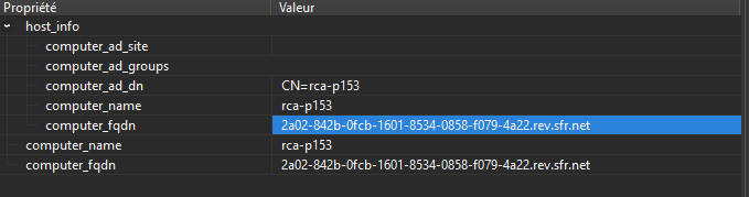

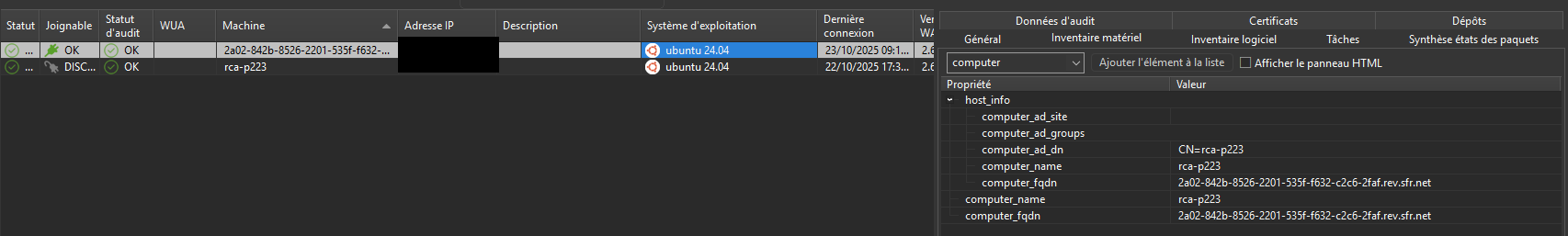

Coté WAPT le "computer_name" est le bon !
Capture d'écran 2025-10-23 091322.png (33.72 Kio) Consulté 25729 fois
Capture d'écran 2025-10-23 091021.png (11.47 Kio) Consulté 25729 fois

Comme il n'y a pas de . dans le hostname ni de keytab alors on la fonction fait un resolv inverse de l'ip du poste pour trouver un fqdn. et là ça répond (la box sfr visiblement)
Dans le code il faudrait qu'on refuse le fqdn proposer si il ne commence par par le hostname"." ça pourrais être une solution pour éviter une mauvaise remonter. Et donc pas de fqdn .
