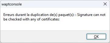

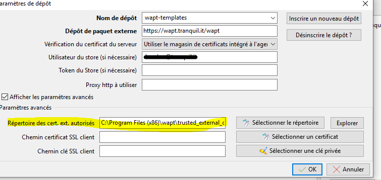

j'ai tenté de faire un stockage avec les fichier .wapt et le fichier Packages mais j'ai un erreur de certificat lors de l'import malgré que j'ai désactivé la vérification du certificat serveur.
Messages : 2026
30 janv. 2026 - 14:36
Bonjour Julien,
la console wapt vérifie la signature des paquets qui sont importés, il faut rajouter le certificat dans le répertoire trusted_external_certificates.
