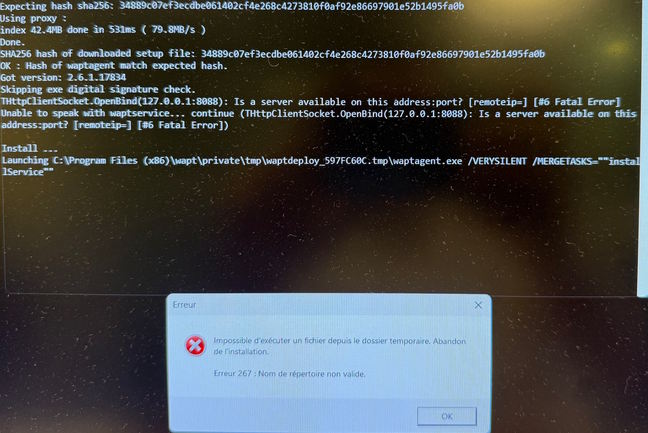

Le déploiement automatique via GPO ne fonctionne pas. Après démarrage du poste, la GPO est bien appliquée. Mais l'installation de l'agent ne se lance pas.
Un dossier temporaire est créé à chaque démarrage dans :
C:\Program Files (x86)\wapt\private\tmp\waptdeploy_xxxxx.tmp
waptagent.exe est le seul fichier que contient ce dossier.

J'ai l'impression que waptdeploy.exe télécharge correctement waptagent.exe, mais ne lance jamais réellement son installation lorsqu'il est exécuté en tant que script de démarrage GPO.

Chez certain client nous avons identifier le problème. c'est visible si on laisse les script de démarrage s'afficher en gpo
Waptdeploy télécharge le fichier dans un dossier tpm.
Les EDR détecte que le répertoire d'installation est un répertoire temporaire juste car il y a le mot /tmp/ dans le chemin.
Dans les nouvelle version de wapt on a modifier le répertoire pour supprimer le /tmp/ ça a l'air mieux
Dans votre cas vous avez quoi en EDR ?
