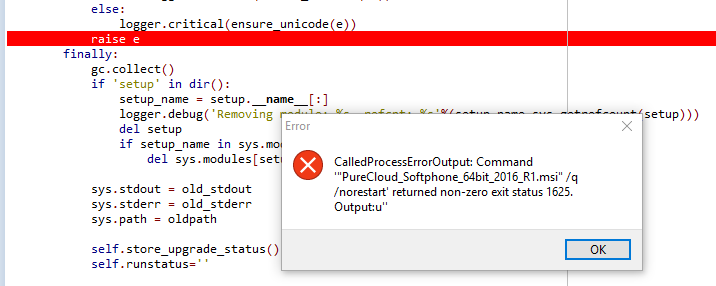

- Messages : 2380
Si je recherche l'erreur correspondante au code 1625 pour un msi.
https://msdn.microsoft.com/en-us/librar ... 85%29.aspx
Microsoft indique :
This installation is forbidden by system policy. Contact your system administrator.
Simon Fonteneau
Microsoft indique :
Simon Fonteneau
