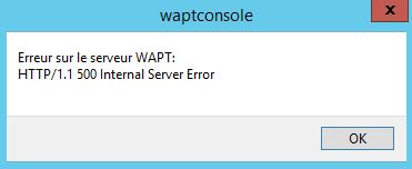

Voilà mon erreur au lancement de wapt console
je suis sur une piste le service waptapache est en pause mais impossible de le redémarrer
Impossible de lancer le serveur wap

Merci de votre réponse,
je suis sous windows et il s'agit d'un problème car je vient d'installer IIS sur mon serveur et j'aurais aimer savoir comment supprimer le port 80 de wapt pour n’utilisez que le 8080 et pouvoir laisser le 80 à IIS

Sinon configurer apache pour ne pas écouter sur le 80

Le fichiers de configuration apache est ici :
c:\wapt\waptserver\apache-win32\conf\httpd/conf
La documentation apache
https://httpd.apache.org/docs/2.2/fr/bind.html
