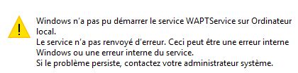

Je débute avec WAPT et je suis confronté au problème suivant.
Sur mon parc informatique, tous mes postes en w7 ont le service WAPTService en statu "Démarré" mais mes nouveaux postes qui sont en w10 (DELL VOSTRO 3668)ont le service en "En Pause" et lorsque je veux le redémarrer j'ai le message d'erreur :
Sur le poste j'ai le client WAPT 1.3.5, les tests suivants donnent :

Et lorsque je lance la maj via la console en choisissant "Lancer l'installation des paquets" ou "Lancer la mise à jour des paquets disponibles" sur les machines je rencontre ce problème :
"ERROR aXXXX-XXXX.domain.local XX.XX.XX.XXXXX ERROR HTTPConnectionPool(host='XX.XXX.XX.XX', port=8088): Max retries exceeded with url: /upgrade.json?uuid=yyyyy-yy-yy-yyy (Caused by NewConnectionError('<requests.packages.urllib3.connection.HTTPConnection object at 0xb57286ec>: Failed to establish a new connection: [Errno 111] Connection refused',))"
