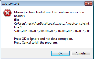

Après avoir testé une configuration de votre solution WAPT sous Windows Server, j'ai décidé de mettre en place une infrastructure WAPT sous Linux, étant notamment intéressé par la réplication de dépôts. J'ai suivi votre tutoriel pour mettre en place la réplication avec Syncthing et je n'ai eu aucun problème apparent à le mettre en place.
En revanche, lorsque je suis retourné sur ma machine Windows, sur laquelle j'ai installé la console d'administration, un message d'erreur s'affiche et bloque l'ouverture de la console, "MissingSectionHeaderError" (voir pièce jointe).
Je n'ai vraiment aucune idée à quoi pourrait correspondre cette erreur, n'hésitez pas à revenir vers moi si vous souhaitez plus d'informations quant à la configuration établie sur mon infrastructure ou d'éventuels logs (dont il faudrait m'indiquer la localisation) qui pourraient éventuellement vous aider à comprendre le problème.

- Erreur_console.png (11.04 Kio) Consulté 6345 fois
- Messages : 2380
Votre fichier
%appdata%\..\Local\waptconsole\waptconsole.ini semple corrompue.
Supprimer le il se se recréer lors d'une nouvelle ouverture de la console

J'ai contourné le problème en utilisant une autre VM pour l'utilisation de la console, j'essayerai votre manipulation à l'occasion si je retombe sur ce problème. Merci de votre réponse.
