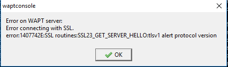

Salut
Même problème ici sur linux la console ne s'ouvre pas et j'ai un message d'erreur (PJ)

Problème semble plus venir d'un erreur ssl pour toi, les autres on le même message ?Anthony JIMENEZ a écrit : ↑28 mars 2018 - 08:56 Salut
Au faite: Linux ? Windows ? pour le serveur ? ...

Non j'ai bien le même problème en ouvrant ma console déjà installée en 1.5.1.21.
Elle s'est bien mise à jour en 1.5.1.22 mais le mot de passe ne "passe" pas ... postconf refait deux fois mais toujours rien.
C'est en exécutant le waptconsole.exe télécharger sur le dépot tranquil.it que ca me génère une erreur SSL.
